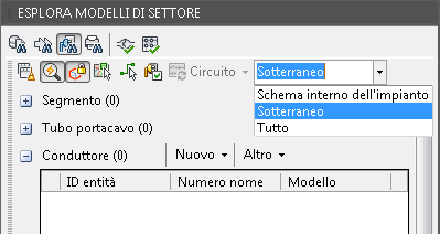

Con Infrastructure Administrator è possibile personalizzare Esplora componenti elettrici creando profili per visualizzare solo i contenitori necessari. Ad esempio, un profilo Trasmissione contiene pali, piloni, conduttori e dispositivi, ma non tubi portacavo. Un profilo Sotterraneo contiene conduttori, tubi portacavo e dispositivi, ma non pali o piloni. È possibile mettere i profili a disposizioni di diversi gruppi di utenti. Per creare profili di Esplora componenti elettrici, vedere Creazione di profili di Esplora componenti elettrici.
