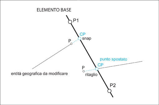

Utilizzare la funzione Snap/ritaglio per l'elaborazione dell'entità geografica linea del modello di settore Enterprise . È possibile ritagliare o estendere una linea in modo che il punto finale si trovi esattamente su una linea base. L'utilizzo di tale funzione è frequente durante la creazione di topologie corrette o per la correzione di un'acquisizione dati non accurata.
Snap e ritaglio degli elementi
