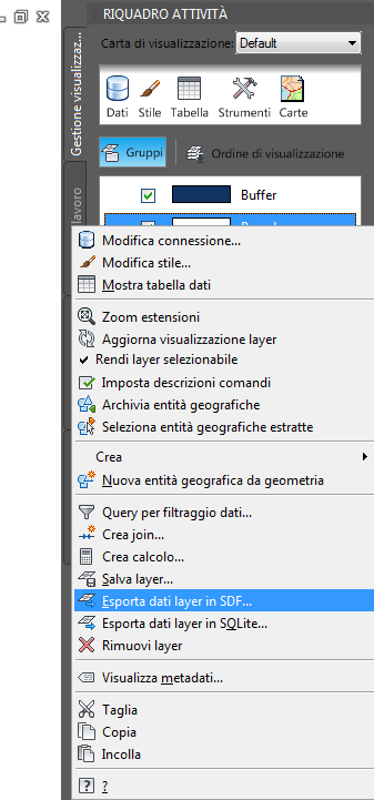

Come esportare le particelle filtrate in un file SDF
  1. Fare clic con il pulsante destro del mouse sul layer Parcels in Gestione visualizzazioni.
  2. Fare clic su Esporta dati layer in SDF.
    Fare clic con il pulsante destro del mouse sul layer Parcels per esportarlo.
  3. Specificare un nome e una posizione per il file e fare clic su Salva.
    Assegnare, ad esempio, il nome ConstructionParcels al file per distinguerlo dall'altro file di particella.
