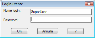

Come eseguire il login come Superutente
Trova
. Trova
Eseguire il login come Superutente per definire le classi di oggetti.

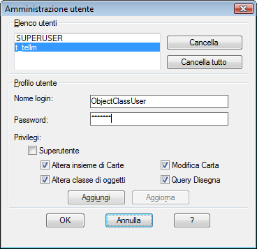

Come creare un utente
Trova
. Trova
Fare clic su
Trova
. Trova
Se un altro utente all'interno della società è stato designato come Superutente, chiedere a tale utente di eseguire queste operazioni.
Se non è possibile eseguire il login come Superutente, accedere come nuovo utente con i privilegi necessari per creare classi di oggetti.
Sono stati impostati i privilegi necessari per creare le definizioni delle classi di oggetti.
