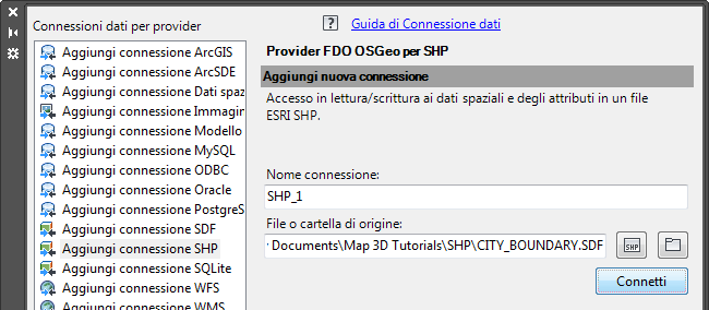

    • Nella finestra Connessione dati, nell'elenco Connessione dati per provider a sinistra, selezionare Aggiungi connessione SDF.
    • Nel campo File di origine a destra, fare clic sul pulsante Sfoglia e selezionare il file di esempio City_Boundary.sdf. Fare clic su Connetti.
      Utilizzare la finestra Connessione dati per aggiungere un'entità geografica alla Carta
    • In Schema, fare clic su Aggiungi a Carta.
  3. Aggiungere i dati relativi alle strade alla Carta.
    • Nella finestra Connessione dati, nell'elenco Connessioni dati per provider a sinistra, selezionare Aggiungi connessione SHP.
    • Nel campo File di origine a destra, fare clic sul pulsante Sfoglia e selezionare il file di esempio Roads.shp. Fare clic su Connetti.
    • Fare clic su Aggiungi a Carta.
    • Chiudere la finestra Connessione dati.
