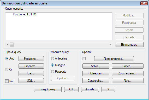

  1. Nella scheda Area di lavoro del riquadro Attività, fare doppio clic su Query corrente.
  2. Nella finestra di dialogo Definisci query di Carte associate, in Tipo di query, effettuare le operazioni seguenti:
    • Fare clic su Posizione.
    • Verificare che Tipo di contorno sia impostato su Tutto.
    • Fare clic su OK.
    • In Modalità query, selezionare Disegna.
      Recuperare tramite query gli oggetti delle Carte associate.
    • Fare clic su Esegui query.
