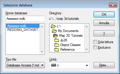

- In Database, fare clic su Seleziona.
- Nella finestra di dialogo Selezione database, passare ai file di esempio e selezionare il file Assessor.mdb.
Specificare il database per questa fonte dati.
- Fare clic su OK nelle finestre di dialogo Selezione database, Configurazione ODBC per Microsoft Access e Amministrazione origine dati ODBC.
