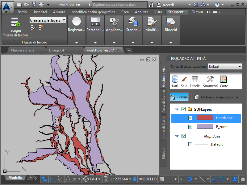

Quando si esegue il flusso di lavoro, AutoCAD Map 3D elenca i file SDF nella cartella specificata, quindi crea un gruppo di Gestione visualizzazioni in cui inserire i layer creati. Viene eseguita la connessione ai file SDF nella cartella specificata. Per ogni disegno nella cartella specificata, viene eseguita la connessione, viene aggiunto un layer a Gestione visualizzazioni e vengono spostati i layer nel nuovo gruppo.
La Carta corrente viene salvata come file DWG, convertendo tutte le entità geografiche in oggetti di disegno. Tutti i layer presenti in Gestione visualizzazioni vengono quindi salvati in un file .layer, che può essere condiviso con altri utenti di AutoCAD Map 3D o caricato in Autodesk Infrastructure Map Server .

    Negli angoli in alto a destra di ogni passaggio del flusso di lavoro vengono visualizzati segni di spunta di colore verde. I segni di spunta indicano che l'attività è stata eseguita correttamente.
  3. Chiudere lo Strumento di progettazione dei flussi di lavoro facendo clic sulla X nella relativa barra del titolo.
    I layer vengono aggiunti alla Carta, nonché al nuovo gruppo di Gestione visualizzazioni. Viene richiesto di specificare un nome e un percorso per il file DWG. I file .layer vengono salvati nel profilo specificato nell'attività.
Situazione
I layer vengono aggiunti alla Carta e memorizzati nel gruppo creato.
