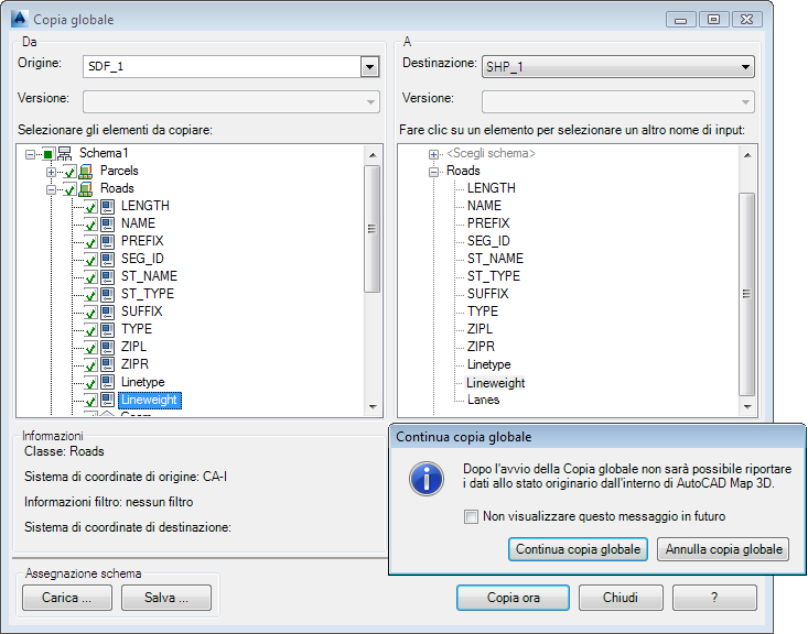

  1. Nel riquadro Attività, passare all'Area di lavoro. Selezionare lo schema SDF_1.
  2. Fare clic su StrumentiCopia globale.
    Utilizzare Copia globale per convertire i dati da un formato geospaziale all'altro.
  3. A sinistra della finestra di dialogo Copia globale, per Origine selezionare la connessione SDF_1.
  4. Nell'elenco visualizzato a sinistra della finestra, selezionare la casella accanto a Schema1.
  5. A destra della finestra Copia globale, per Destinazione selezionare la connessione SHP_1.
  6. Selezionare tutte le opzioni sotto Ignora gli errori seguenti durante il processo di copia.
  7. Fare clic su Copia ora.
    Nota:
    Se vengono visualizzati messaggi che indicano che alcuni nomi di proprietà sono troppo lunghi, abbreviarli e fare di nuovo clic su Copia ora.
    Copiare i dati dal formato SDF nel formato SHP.
  8. Nel messaggio Continua copia globale, fare clic su Continua copia globale.
    I dati del file SDF vengono copiati nel nuovo file SHP.
  9. Fare clic su OK nel messaggio Risultati della copia globale e chiudere la finestra di dialogo Copia globale.
