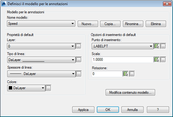

L'annotazione riporta il limite di velocità di ciascuna strada, ma non è identificata come tale. Modificare il modello per le annotazioni creato nell'esercizio precedente. Aggiungere l'etichetta "Speed Limit =" e posizionarla sopra il contrassegno dell'annotazione esistente.
Per questo esercizio viene utilizzata la Carta modificata in Esercizio 2: Associazione di un'annotazione agli oggetti della Carta.
Aggiunta di un'etichetta di testo statica
Annotazione Carta
Definisci modello.
Fare clic su Modifica contenuto modello nell'angolo inferiore destro della finestra di dialogo.

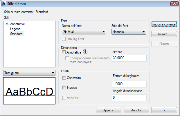

Nell'Editor blocchi, senza fare clic in alcun punto, digitare stile.
Fare in modo che le dimensioni della nuova stringa di testo siano le stesse della precedente.

Chiudi Editor blocchi. Viene visualizzata la finestra di dialogo Definisci il modello per le annotazioni.
Nella Carta AnnotationTutorial.dwg, l'etichetta di testo descrittiva viene visualizzata sopra il limite di velocità.
