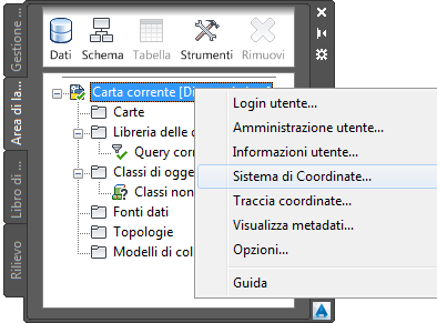

    • Impostare il riquadro Attività su Area di lavoro.
    • Fare clic con il pulsante destro del mouse sulla voce Carta corrente, quindi selezionare Sistema di Coordinate.
    • Specificare il Sistema di Coordinate CA-I.
      Impostare il Sistema di Coordinate per una nuova Carta dall'Area di lavoro
