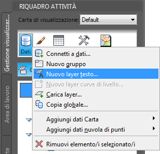

  3. In Gestione visualizzazioni, fare clic su DatiNuovo layer testo.
    Creare un layer di testo da Gestione visualizzazioni.

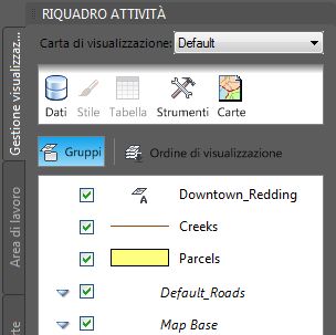

    Il nuovo layer di testo viene aggiunto a Gestione visualizzazioni e il nome di default del layer è Annotation.
  6. Per rinominare il layer, selezionarlo, quindi fare clic sul nome corrente. Immettere un nuovo nome, ad esempio "Downtown Redding".
    Rinominare il layer di testo.
