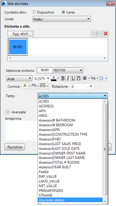

È possibile etichettare ogni particella con un testo determinato da un'espressione. In questo esercizio viene creata per ogni particella un'etichetta che visualizza l'indirizzo su due righe.
L'Editor di stile dovrebbe essere rimasto aperto dall'esercizio precedente.
Per questo esercizio viene utilizzata la Carta modificata in Esercizio 1: Creazione di un tema.
Come aggiungere etichette mediante le espressioni
Poiché si assegnano temi all'entità geografica Parcels, è disponibile una voce per ogni regola di tematizzazione.
Per stabilire il testo delle etichette è possibile utilizzare un'espressione.
L'operatore Concat combina più proprietà e utilizza l'argomento '\P' per inserire un'interruzione di riga.
È stato assegnato un tema al layer Parcels utilizzando una proprietà calcolata come base. Sono state quindi aggiunte etichette il cui contenuto è stato determinato da un'espressione.
