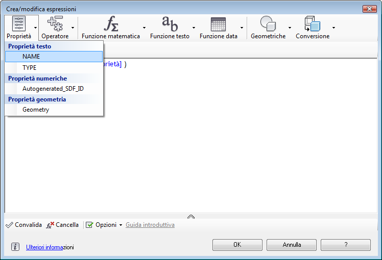

Per aggiungere testo statico, inserirlo tra apici. Per inserire uno spazio tra il testo statico e la proprietà che lo segue, inserire lo spazio prima della virgoletta di chiusura.
Sostituire il segnaposto della seconda proprietà con NAME.
L'espressione avrà adesso il seguente aspetto:
CONCAT ( 'Waterway: ' , NAME )
