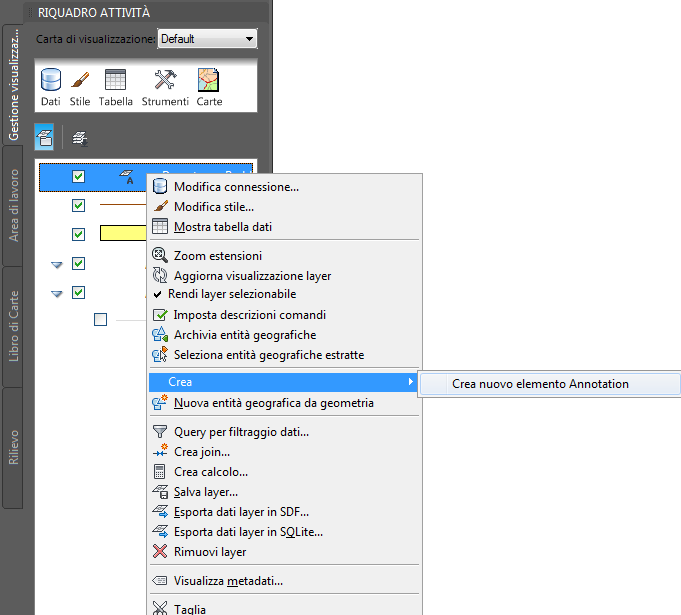

  1. In Gestione visualizzazioni, fare clic con il pulsante destro del mouse sul layer Downtown Redding. Fare clic su CreaCrea nuovo elemento Annotation.
    Ogni annotazione corrisponde ad un'istanza di testo ed è possibile aggiungere più istanze di testo ad un layer di testo. Durante la connessione ad un layer di testo successivamente, tutte le istanze del testo vengono inserite nella Carta.

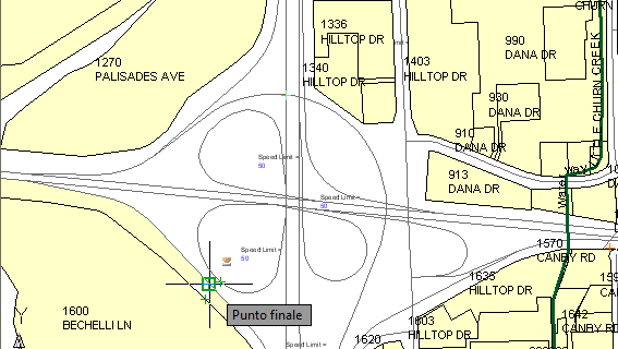

  2. Fare clic nella Carta, nello spazio bianco appena sotto lo svincolo a quadrifoglio nel centro della città.
    Fare clic nel punto in cui si desidera ancorare il testo.

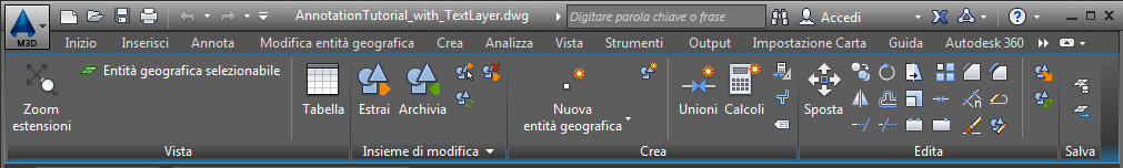

  4. Fare clic sulla scheda Layer testogruppo Insieme di modificaArchivia.
    Poiché il layer di testo è un archivio dati, archiviare le modifiche apportate in modo che diventino disponibili in altre Carte.
    Se si modifica qualsiasi istanza di testo in questo layer di testo (il contenuto o il formato), archiviarlo nuovamente. L'archiviazione dei dati determina l'aggiornamento dell'archivio dati con le ultime modifiche.

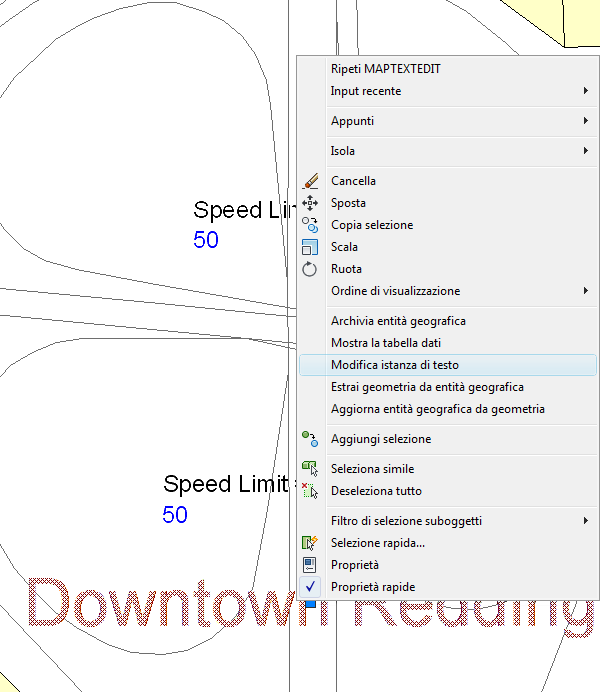

  5. Per cambiare il contenuto del layer di testo, selezionarlo nella Carta.
  6. Fare clic con il pulsante destro del mouse, quindi fare clic su Modifica istanza di testo.
    Fare clic sull'istanza di testo "Downtown Redding", fare clic con il pulsante destro del mouse, infine fare clic su Modifica istanza di testo.
  7. Modificare il contenuto di questa istanza di testo in "Redding", quindi fare clic all'esterno dell'istanza di testo.
  8. Fare nuovamente clic su Archivia per aggiornare l'archivio dati del layer di testo.
