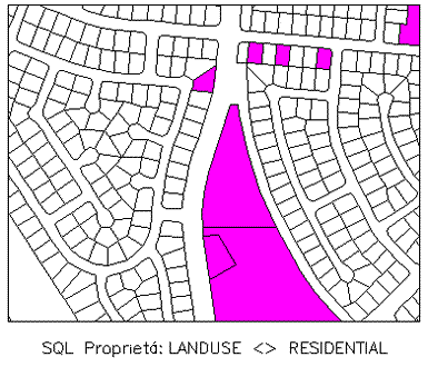

Riempimento degli oggetti della Carta sottoposti a query con un modello di tratteggio
È possibile specificare un modello di tratteggio per riempire polilinee chiuse e cerchi durante il processo di alterazione delle proprietà.
Le polilinee chiuse recuperate tramite una query vengono riempite con un modello di tratteggio uniforme color magenta.
Come riempire gli oggetti della Carta sottoposti a query con un modello di tratteggio
