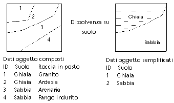

Quando si dissolve una topologia, in AutoCAD Map 3D viene controllato ogni contorno tra i poligoni, per verificare se il valore del campo di dissolvenza è identico per tutti gli elementi. In caso di corrispondenza, vengono eliminati il contorno e uno dei centroidi. Vengono rimossi tutti i campi oggetto, ad eccezione dei campi di dissolvenza e dei nuovi campi della topologia.
Se poligoni adiacenti non contengono il campo di dissolvenza, il contorno non viene dissolto e il poligono risultante non riporterà alcun valore per quel campo.
Quando si dissolve una topologia rete, in AutoCAD Map 3D vengono controllati i nodi tra le linee, per verificare se due linee si intersecano in corrispondenza del nodo specificato e se il campo di dissolvenza è identico. In caso affermativo, il nodo viene eliminato e i due segmenti vengono uniti a formare un segmento unica. Vengono eliminati tutti i campi di oggetto, ad esclusione dei campi di dissolvenza e della nuova topologia, come mostrato nella figura che segue.
Se linee adiacenti non contengono il campo di dissolvenza, il nodo non viene dissolto e il poligono risultante non riporterà alcun valore per quel campo.
