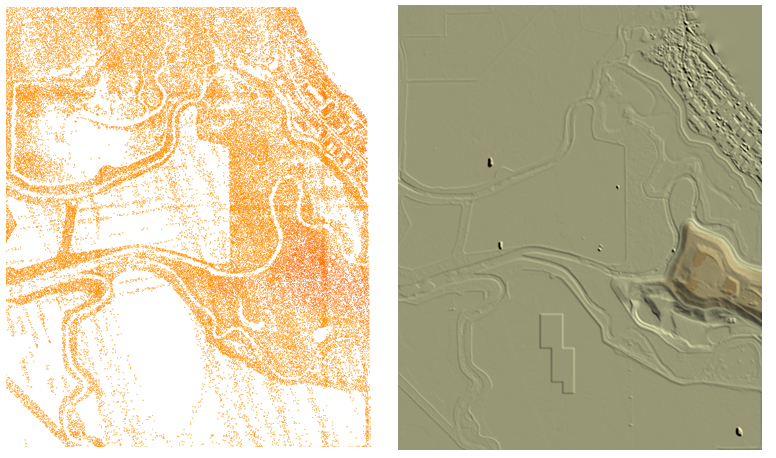

Dopo avere creato la superficie, è possibile visualizzarla, assegnare ad essa un tema e analizzarla come qualsiasi altra superficie raster in AutoCAD Map 3D.
Una superficie creata da una nuvola di punti può fornire una vista estremamente dettagliata del terreno.

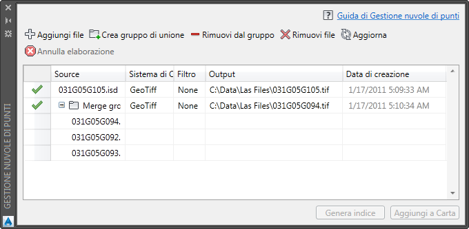

Gestione superfici consente inoltre di assegnare più file di input ad un singolo file di superficie mediante i gruppi di unione. È possibile creare un gruppo unione, ad esempio, per applicare un filtro di dati spaziali a più file di input. I file di origine per un gruppo unione devono utilizzare lo stesso Sistema di Coordinate.
Gestione superfici
Prima di creare una superficie dai dati della nuvola di punti, assicurarsi che i dati siano proiettati in un Sistema di Coordinate locale che utilizza i piedi o i metri per le unità verticali. Se i dati di origine non sono inclusi in un Sistema di Coordinate locale, è possibile assegnare un sistema locale a tali dati in Gestione nuvole di punti oppure assegnare un sistema locale alla Carta. L'assegnazione di un Sistema di Coordinate locale ai dati della nuvola di punti mediante Gestione nuvole di punti consente di ottenere prestazioni migliori.
