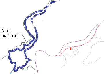

Durante la digitalizzazione delle Carte, può accadere che i bordi vengano definiti con maggiori dettagli di quanto sia necessario. Utilizzare Semplifica oggetti per ridurre la complessità superflua di curve di livello, fiumi e linee costiere. La semplificazione di oggetti, nota anche come generalizzazione o approssimazione, riduce il numero di punti di una linea complessa.

Aumentando il valore di tolleranza con l'azione Semplifica oggetti si rimuovono i nodi e si crea un profilo più regolare.

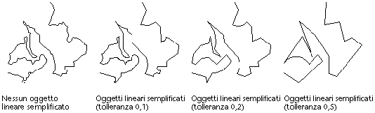

La linea nera sottile rappresenta la polilinea originale, le linee rosse tratteggiate la tolleranza e i trattini e i punti blu mostrano i risultati.
La semplificazione degli oggetti lineari rimuove da una polilinea quanti più punti è possibile, mantenendo l'approssimazione di tolleranza originale.
Una linea costiera semplificata secondo diverse impostazioni di tolleranza
