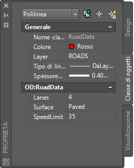

Quando si seleziona un oggetto creato mediante la classificazione degli oggetti, le proprietà associate alla classe di oggetti vengono visualizzate nella scheda Classe di oggetti della tavolozza Proprietà. Ad esempio, quando si seleziona una strada, nella tavolozza Proprietà vengono visualizzati il layer, lo spessore di linea, il tipo di superficie e il numero di corsie. Modificare le proprietà immettendo nuovi valori nella finestra.

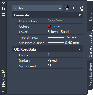

Quando si seleziona una strada nella Carta, la scheda Classe di oggetti mostra tutte le proprietà associate alla classe di oggetti relativa alle strade. Modificare un valore facendo clic nella casella e selezionando un elemento dall'elenco.
