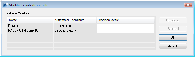

  6. Fare clic su Modifica Sistemi di Coordinate quindi, nella finestra di dialogo Modifica contesti spaziali, fare clic sulla voce appropriata.
    Selezionare la voce e fare clic su Modifica per specificare il Sistema di Coordinate per la superficie.
  7. Fare clic su Modifica.
  8. In Libreria Sistemi di Coordinate, selezionare il Sistema di Coordinate visualizzato nella finestra a comparsa.
  9. Fare clic su Seleziona, quindi su OK per tornare alla finestra Connessione dati.
