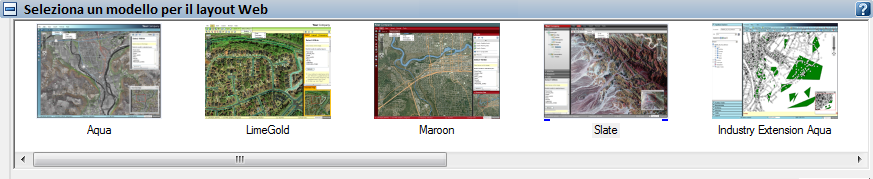

  2. Nel riquadro Selezionare un modello per il layout Web, fare clic sull'anteprima di un modello.
