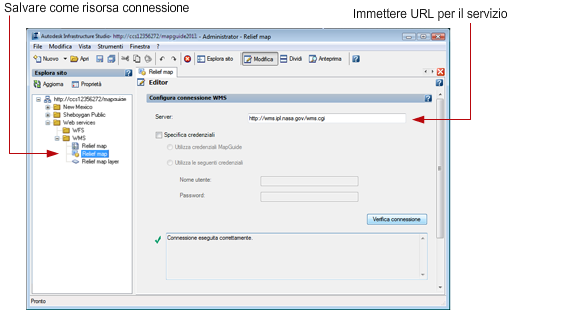

Per connettersi ad un servizio WMS
  1. Fare clic su FileNuovoConnessione dati.
  2. Nella finestra di dialogo Connetti a dati, selezionare Provider FDO OSGeo per WMS e fare clic su OK.
    A destra di Esplora sito viene visualizzato l'editor delle connessioni.
  3. In Configura connessione WMS, immettere l'URL al quale eseguire la connessione.
    Se si sta effettuando la connessione a layer pubblicati in Infrastructure Map Server, la stringa di connessione sarà simile alla seguente:
  4. http://servername/mapserver/mapagent/mapagent.fcgi?
  5. Se il server richiede una password, eseguire una delle operazioni seguenti:
    • Se il servizio è stato impostato per il riconoscimento delle credenziali di Map Server, selezionare Usa credenziali di Map Server.
    • In caso contrario, selezionare Utilizza le seguenti credenziali e immettere l'ID utente e la password.
  6. Fare clic su Verifica connessione.
    Viene visualizzato il messaggio Connessione eseguita correttamente.
  7. Fare clic su Aggiorna per ristabilire la connessione al server e visualizzare le informazioni sulla fonte dati nell'editor WMS.
  8. Fare clic su Modifica Sistema di Coordinate per sostituire il Sistema di Coordinate di origine dell'entità geografica originale.
  9. Nella tabella Schema WMS è possibile effettuare le seguenti operazioni:
    • Colonna Schema: in tale colonna viene visualizzato il nome della fonte dati dell'oggetto cartografico originaria, in base a quanto definito nello schema del provider.
    • Colonna Formato immagine: fare clic su una cella in questa colonna per scegliere un formato immagine per cui si desidera impostare una sostituzione.
    • Colonna Codice CS server: fare clic su una cella in questa colonna per scegliere uno dei Sistemi di Coordinate disponibili nelle fonti dati originali nel server.
    • Colonna Codice CS layer: fare clic su una cella in questa colonna per riproiettare i dati in un Sistema di Coordinate diverso.
    • Colonna Stile: fare clic su una cella in questa colonna per sostituire lo stile della fonte dati originaria.
    • Colonna Sfondo: in questa colonna viene visualizzato lo sfondo della fonte dati originale. Fare clic su una cella in questa colonna per impostare lo sfondo trasparente.
  10. Nella barra degli strumenti di Autodesk Infrastructure Studio, fare clic su Salva per memorizzare la risorsa di connessione nel catalogo.
