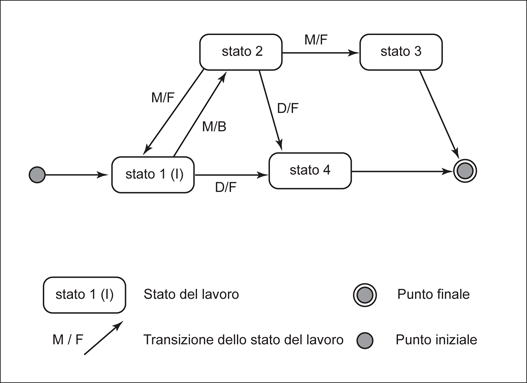

Nella tabella di sistema TB_JOB_STATE_TRANSITION sono memorizzate le regole di transizione dei job, a cui l'utente può aggiungerne ulteriori. È necessario comunque definire tali eventuali integrazioni all'inizio della configurazione dei job e dell'acquisizione dei dati.

Nella tabella seguente sono illustrate le regole di transizione di default degli stati del job.

Stati job e transizioni degli stati del job È possibile eseguire una transizione in avanti (F) o indietro (B). Se viene attivata l'opzione M, le entità geografiche coinvolte nell'operazione vengono unite.
Il punto iniziale può avere un solo stato iniziale quale successore. Può esserci un solo stato iniziale.
