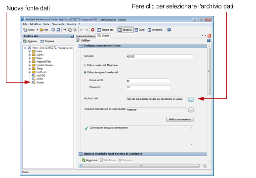

  1. Fare clic su FileNuovoConnessione ai dati.
  2. Nella finestra di dialogo Create Spatial Data Source, selezionare Provider FDO Autodesk per Oracle e fare clic su OK.
    A destra di Esplora sito viene visualizzato l'editor delle connessioni.
  3. Immettere il servizio al quale eseguire la connessione.
  4. Selezionare Usa credenziali di Map Server o Utilizza le credenziali seguenti.
  5. Effettuare una delle seguenti operazioni:
    • Se il database è stato impostato per il riconoscimento delle credenziali di Map Server, selezionare Usa credenziali di Map Server.
    • In caso contrario, selezionare Utilizza le seguenti credenziali e immettere l'ID utente e la password.
  6. Selezionare l'archivio dati dall'elenco.
  7. Fare clic su Verifica connessione.
    Viene visualizzato il messaggio Connessione eseguita correttamente.
  8. Nella barra degli strumenti di Autodesk Infrastructure Studio, fare clic su Salva per memorizzare la risorsa di connessione nel catalogo.
