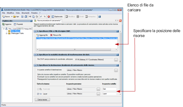

  1. Trascinare il file o i file DWF che si desidera caricare in una cartella in Esplora sito.
    A destra di Esplora sito viene visualizzata una nuova procedura di caricamento contenente un elenco dei file da caricare. In questa procedura è possibile trascinare altri file.
  2. Per Specificare la modalità desiderata di trasformazione dei dati, selezionare il Sistema di Coordinate che si desidera utilizzare.
    Ai file DWF non è assegnato un Sistema di Coordinate, pertanto è sempre necessario specificarlo.
  3. Per Specificare la destinazione desiderata di caricamento delle risorse, selezionare la cartella di destinazione per le risorse che verranno create da questo caricamento. (È possibile anche spostare le risorse in un momento successivo in Esplora sito).
  4. Fare clic su Carica risorse.

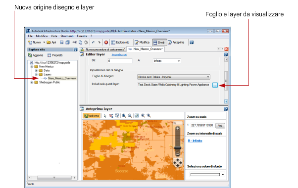

    Autodesk Infrastructure Studio consente di creare una nuova fonte dati Carta e un nuovo layer per ciascun file DWF.
  5. Fare doppio clic su uno dei nuovi layer per aprirlo.
    A destra di Esplora sito viene visualizzato l'Editor layer.
  6. Selezionare il foglio di disegno e i layer che si desidera utilizzare.
    Per ulteriori informazioni sull'Editor layer, vedere Utilizzo dei layer delle fonti dati
  7. Nella barra degli strumenti di Autodesk Infrastructure Studio, fare clic su Salva per salvare la procedura di caricamento nel catalogo.
    È possibile rinominare le nuove fonti dati della Carta e i layer in Esplora sito.
