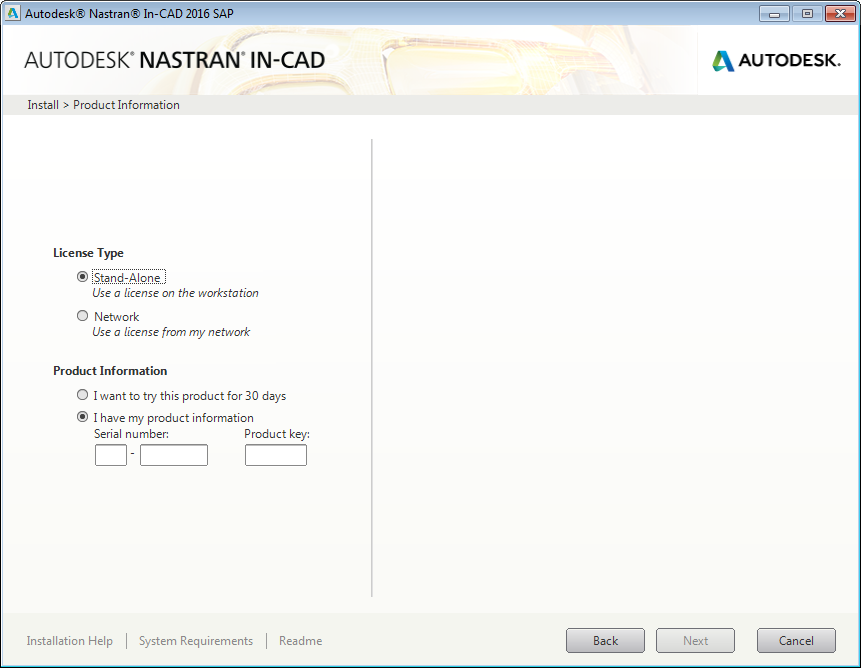

- Installare Autodesk Nastran In-CAD facendo clic con il pulsante destro del mouse su Setup.exe e selezionando Esegui come amministratore dal programma di installazione.
- Fare clic sul pulsante Installa per avviare l'installazione.

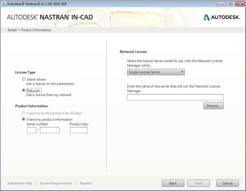

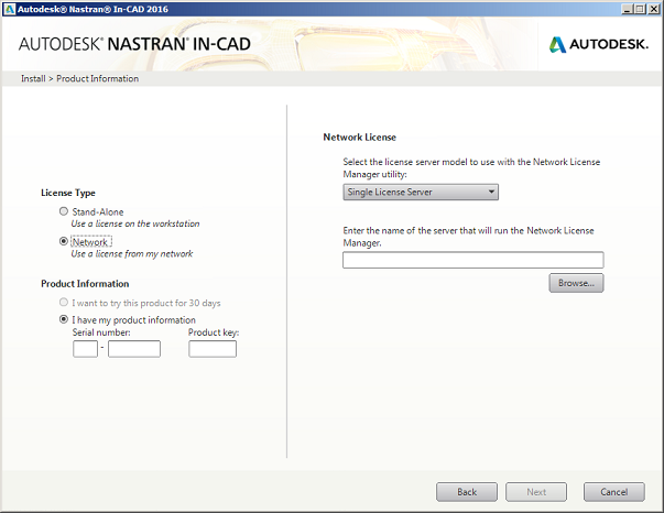

- Selezionare l'opzione di gestione della licenza per l'installazione. Le opzioni disponibili sono due: Indipendente e Di rete. Con l'opzione Indipendente, è possibile provare il prodotto per 30 giorni selezionando il pulsante "Desidero provare il prodotto per 30 giorni" oppure, se si è acquistato il prodotto, selezionare il pulsante "Dispongo delle informazioni sul prodotto" e immettere il numero di serie e il codice prodotto forniti da Autodesk. Con l'opzione Di rete, l'installazione viene configurata per la gestione della licenza in rete. Per ulteriori informazioni sulla configurazione di rete, visitare la pagina Web al seguente indirizzo:
http://help.autodesk.com/view/INSTALL_LICENSE/2016/ITA
- Immettere le informazioni sul prodotto (numero di serie e codice prodotto) se è stata selezionata l'opzione Indipendente oppure immettere il nome del server nella sezione Licenza di rete se è stata selezionata l'opzione Di rete.

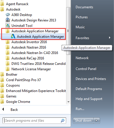

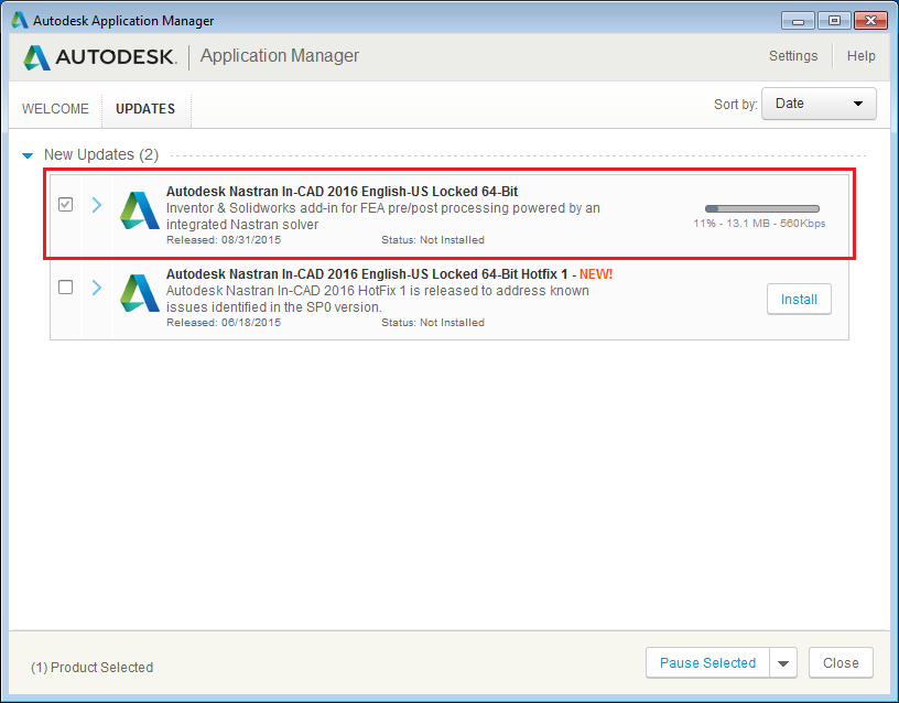

- Passare a Start, Tutti i programmi, Autodesk, Autodesk Application Manager.

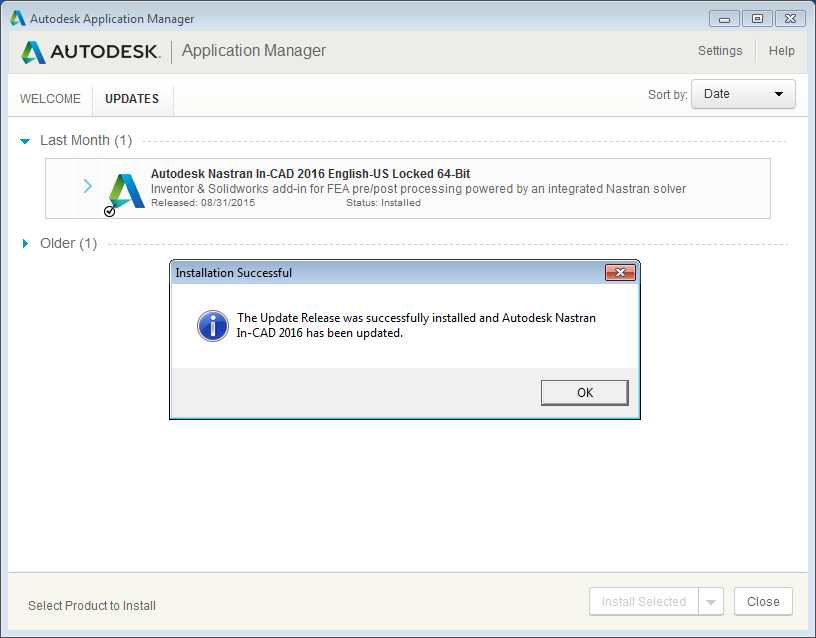

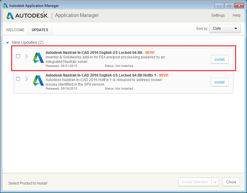

- In Application Manager, fare clic sulla scheda Aggiornamenti. Notare che l'aggiornamento Autodesk Nastran In-CAD 2016 SAP è disponibile.

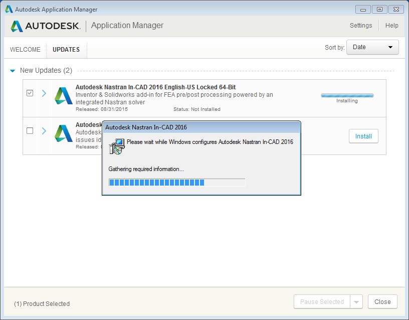

- L'installazione è stata completata correttamente. Fare clic su OK.

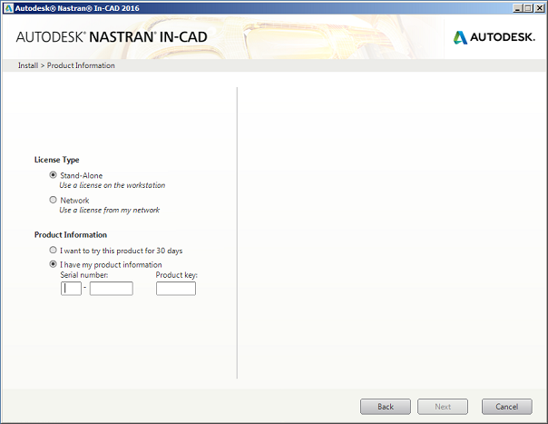

- Installare Autodesk Nastran In-CAD dal DVD di installazione facendo clic con il pulsante destro del mouse su Setup.exe e scegliendo Esegui come amministratore. Se si intende eseguire il singolo eseguibile, è innanzitutto necessario decomprimere i file nel computer.
