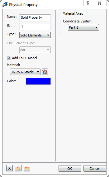

Definire le proprietà elemento
Fare clic con il pulsante destro del mouse su
Proprietà fisiche
nella vista struttura di Autodesk Nastran In-CAD e scegliere
Nuovo
Nella finestra di dialogo
Proprietà fisica
, digitare
Solid Property
come
Nome
e selezionare
Elementi solidi
in
Tipo
Quindi, fare clic su
OK
. Il materiale
16-25-6-Stainless Steel
viene aggiunto all'elenco
Proprietà fisica

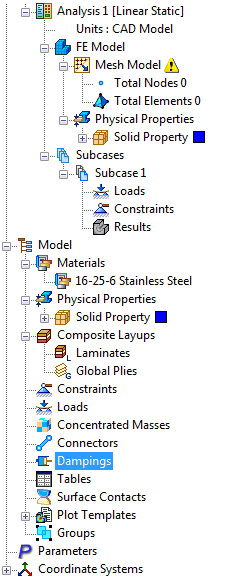

La vista struttura ora dovrebbe apparire come illustrato di seguito.
