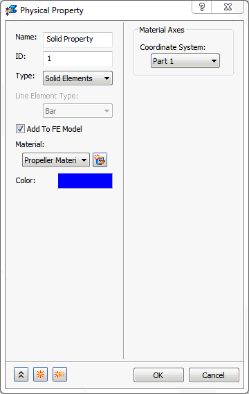

Definire le proprietà elemento
Nella vista struttura, fare clic con il pulsante destro del mouse su
Proprietà fisiche
e scegliere
Nuovo
Rinominare la proprietà come
Solid Property
Dal menu a discesa
Tipo
scegliere
Elementi solidi
. Accettare i valori di default selezionati.
Fare clic su
OK
per creare la proprietà.
