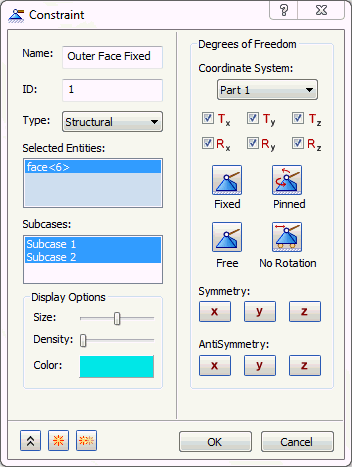

Applicare i vincoli
  1. Nella vista struttura, fare clic con il pulsante destro del mouse su Vincoli in Subcase 1 e scegliere Nuovo.
  2. Rinominare il vincolo come Outer Face Fixed .
  3. Orientare il modello in Autodesk Nastran In-CAD in modo che sia possibile visualizzare e selezionare agevolmente la superficie superiore più esterna.
  4. Assicurarsi che siano selezionati Subcase 1 e Subcase 2 nell'elenco Sottocasi. Subcase 2 è per l'analisi degli autovalori.
  5. Accettare le impostazioni di default e fare clic su OK per creare un vincolo fisso.
