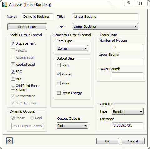

  1. Nella vista struttura, fare clic con il pulsante destro del mouse su Analysis 1 e scegliere Modifica.
  2. Digitare Dome Lid Buckling come Nome e Linear Buckling come Titolo. Dal menu a discesa Tipo scegliere Buckling lineare.
  3. Immettere 3 come Numero di modalità da estrarre. In questo modo verrà indicato ad Autodesk Nastran di calcolare i primi tre autovalori.
  4. La finestra di dialogo dovrebbe apparire come illustrato di seguito.
