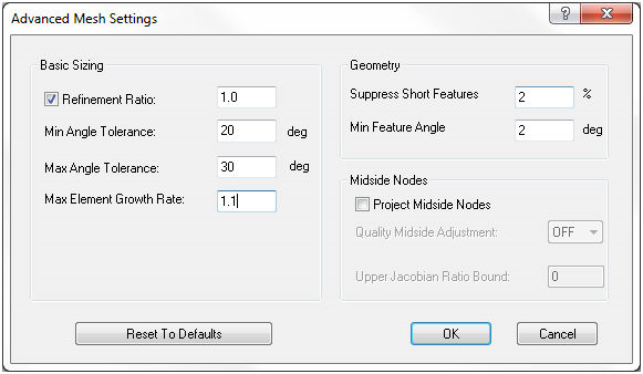

Definire la mesh
  1. Fare clic con il pulsante destro del mouse su Modello mesh e scegliere Modifica.
  2. Digitare 0.03 nel campo Dimensioni elemento in Impostazioni globali.
  3. Fare clic sul pulsante Impostazioni.
  4. Cambiare il Rapporto di affinamento da 0.2 in 1.0.
  5. Cambiare l'input di Tasso di crescita elemento massimo da 1.5 in 1.1.
  6. Fare clic su OK nella finestra di dialogo Impostazioni avanzate mesh.
  7. Fare di nuovo clic su OK nella finestra di dialogo Modello mesh. Il modello di mesh dovrebbe apparire come illustrato di seguito.
Le impostazioni avanzate hanno consentito di ottenere una densità di mesh più uniforme, senza la necessità di ulteriori affinamenti e di crescita degli elementi.
