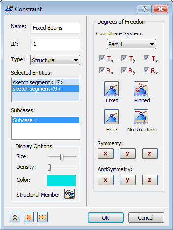

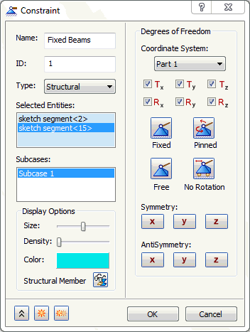

  1. Nella vista struttura, fare clic con il pulsante destro del mouse su Vincoli e scegliere Nuovo.
  2. Rinominare il vincolo come Fixed Beams .

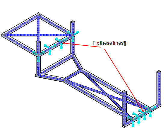

  3. Selezionare le linee da fissare, come illustrato nella figura seguente.
  4. Assicurarsi che sia selezionato Subcase 1 nell'elenco Sottocasi.
  5. Lasciare tutti i valori di default nella finestra di dialogo Vincolo.
  6. Fare clic su OK per creare il vincolo fisso.
