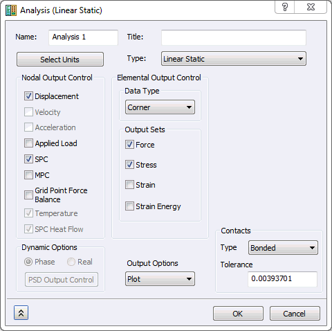

Impostare ed eseguire l'analisi
Nella vista struttura, fare clic con il pulsante destro del mouse su
Analysis 1
e scegliere
Modifica
Nella sezione
Controllo output elementi
selezionare la casella di controllo
Forza
in
Gruppi di output
Fare clic su
OK
Salvare il modello.
Fare clic con il pulsante destro del mouse su
Analysis 1
e scegliere
Risolvi in Nastran
