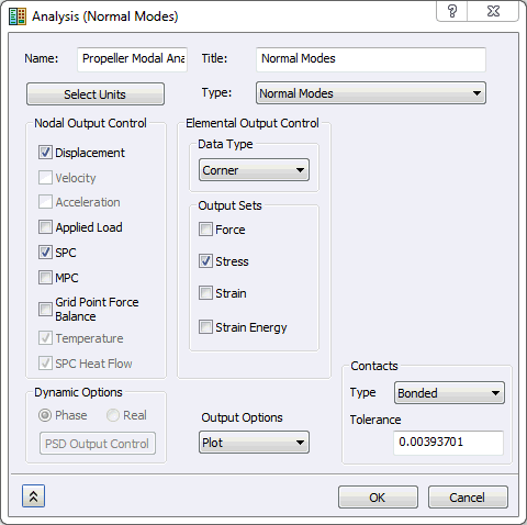

Impostare ed eseguire l'analisi
Nella vista struttura, fare clic con il pulsante destro del mouse su
Analysis 1
e scegliere
Modifica
Digitare
Propeller Modal Analysis
come
Nome
e
Normal Modes
come
Titolo
. Dal menu a discesa
Tipo
scegliere
Modalità normali
Fare clic su
OK
e tornare alla vista struttura.
Impostazione modale 1
e scegliere
Modifica
Immettere
6
come
Numero di modalità
da estrarre.
In questo modo si indica a Nastran di calcolare le prime 6 frequenze naturali.
Fare clic su
OK
per terminare l'impostazione dell'analisi e tornare alla vista struttura. Il modello è ora pronto per essere analizzato.
Fare clic con il pulsante destro del mouse su
e scegliere
Risolvi in Nastran
