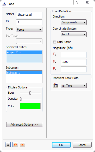

Applicare i carichi
  1. Fare clic con il pulsante destro del mouse su Carichi e scegliere Nuovo.
  2. Modificare il campo Nome specificando Shear Load .
  3. Selezionare lo spigolo sulla superficie esterna (estremità più piccola) come mostrato nelle immagini seguenti.
  4. Nella sezione Definizione carico immettere 1000 nel campo Fy.

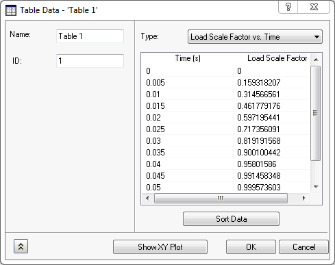

  5. Nella sezione Dati tabella transitori fare clic sul pulsante Nuova tabella accanto all'elenco a discesa.
  6. Quando viene visualizzata la finestra di dialogo Dati tabella - 'Tabella 1', modificare il campo Nome specificando vs. Time oppure è possibile lasciare il nome Tabella 1 .
  7. Dall'elenco a discesa Tipo selezionare Confronto tra fattore scala di carico e tempo.
  8. Copiare i dati della tabella sottostante e incollarli nella finestra di dialogo oppure digitare semplicemente i valori.
    Tempo Fattore scala di carico
    0 0
    0.005 0.159318207
    0.01 0.314566561
    0.015 0.461779176
    0.02 0.597195441
    0.025 0.717356091
    0.03 0.819191568
    0.035 0.900100442
    0.04 0.95801586
    0.045 0.991458348
    0.05 0.999573603
    0.055 0.982154317
    0.06 0.939645474
    0.065 0.87313298
    0.07 0.784315925
    0.075 0.675463181
    0.08 0.549355436
    0.085 0.40921417
    0.09 0.25861935
    0.095 0.101417986
    0.1 0
    0.11 0
  9. Fare clic su OK per definire la tabella.
  10. Fare di nuovo clic su OK per completare la definizione del carico.
    Una volta definita la tabella, il pulsante viene sostituito da . La stella in un angolo del pulsante significa NUOVO, mentre la matita significa MODIFICA. Se l'elenco a discesa viene impostato ancora su Nuova tabella, il piccolo pulsante cambierà per consentire la definizione di una nuova tabella.
