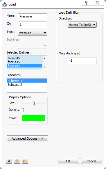

  1. Fare clic con il pulsante destro del mouse su Carichi in Subcase 1 e scegliere Nuovo.
  2. Cambiare il Nome in Pressure .
  3. Dal menu a discesa Tipo scegliere Pressione. Immettere -1 come Intensità nella sezione Definizione carico.
  4. Assicurarsi che sia selezionato Subcase 1 nell'elenco Sottocasi. Non selezionare Subcase 2 poiché è specifico per l'analisi degli autovalori.
  5. Selezionare tutte le superfici del modello singolarmente o tramite un metodo di selezione tramite riquadro.
  6. La finestra di dialogo Carico dovrebbe essere simile a quella mostrata di seguito.

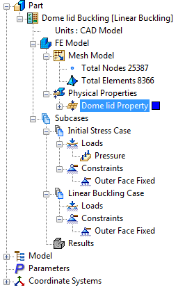

  7. Fare clic con il pulsante destro del mouse su Subcase 1, scegliere Rinomina e digitare Initial Stress Case .
  8. A questo punto, fare clic con il pulsante destro del mouse su Subcase 2, scegliere Rinomina e digitare Linear Buckling Case .

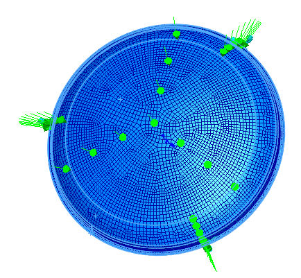

  9. Fare clic su OK. Il modello dovrebbe apparire come illustrato di seguito.
  10. Al termine, la vista struttura dovrebbe apparire come illustrato di seguito.
