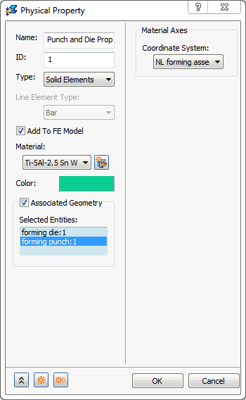

  1. Nella vista struttura, fare clic con il pulsante destro del mouse su Proprietà fisiche e scegliere Nuovo.
  2. Cambiare il Nome in Punch and Die Property .
  3. Dal menu a discesa Tipo scegliere Elementi solidi.
  4. Selezionare la casella di controllo Geometria associata e le parti forming die e forming punch .
  5. Assicurarsi che nell'elenco a discesa Materiale sia selezionato Ti-5Al-2.5 Sn Wrought Cast.
  6. Fare clic sul pulsante Nuovo.

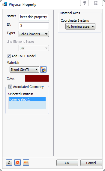

  7. Denominare la seconda proprietà Sheet Slab Property .
  8. Dal menu a discesa Tipo scegliere Elementi solidi.
  9. Selezionare la casella di controllo Geometria associata e forming slab .
  10. Assicurarsi che nell'elenco a discesa Materiale sia selezionato Sheet Cb+Ti.
  11. Fare clic su OK per creare la proprietà fisica.
