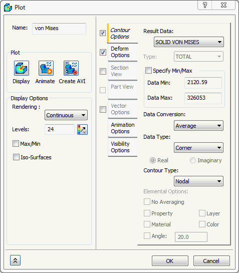

- In Risultati nella vista struttura, fare clic con il pulsante destro del mouse su Von Mises e scegliere Modifica.
- Deselezionare la casella di controllo Max/Min nella sezione Opzioni di visualizzazione. Nella sezione Opzioni deformazione, selezionare Effettivo per visualizzare gli spostamenti effettivi. Impostare Dati risultato in Opzioni contorno su SOLID VON MISES. Selezionare Nascondi tutto nella sezione Opzioni visibilità e fare clic su Visualizza.

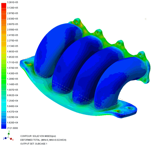

- I risultati dovrebbero apparire come illustrato di seguito.
