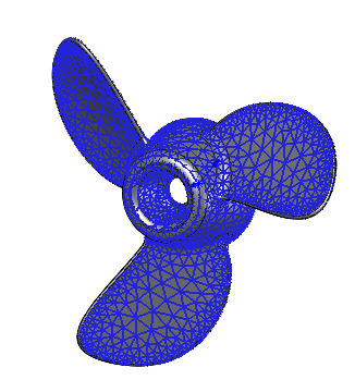

Definire la mesh
  1. Fare clic con il pulsante destro del mouse su Modello mesh e scegliere Modifica.
  2. Digitare 1 nel campo Dimensioni elemento nella sezione Impostazioni globali.
  3. Accettare i valori di default e fare clic su OK per generare la mesh solida.
  4. Dopo la generazione della mesh, il modello dovrebbe apparire come illustrato di seguito.
