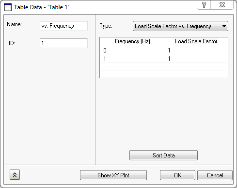

  5. Fare clic sul pulsante Nuova tabella accanto all'elenco a discesa Fattore di carico nella sezione Dati tabella di frequenza.
  6. Definire la tabella come mostrato di seguito, facendo doppio clic nelle celle. Si noti che i valori rientrano nella frequenza di interesse. Cambiare il Nome in vs. Frequency .
  7. Scegliere Confronto tra scala di carico e frequenza dal menu a discesa.
  8. Fare clic sul pulsante Mostra tracciato XY per visualizzare il tracciato. Dovrebbe apparire come illustrato di seguito.
