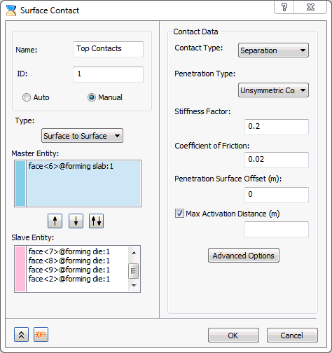

  1. Fare clic con il pulsante destro del mouse su Contatti di superficie nella vista struttura, quindi scegliere Nuovo.
  2. Cambiare il Nome in Top Contacts .
  3. Selezionare il pulsante di opzione Manuale.
  4. Selezionare la superficie superiore della lamiera come superficie di Entità principale.
  5. Per la superficie secondaria, selezionare la superficie di contatto della matrice, come mostrato nell'immagine seguente.
  6. Assicurarsi che la casella Aggiungi al modello FE sia selezionata.
  7. Immettere 0.2 come Fattore di rigidità e 0.02 come Coefficiente di attrito.

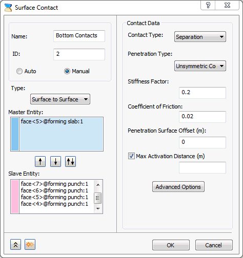

  8. Fare clic sul pulsante Duplica e cambiare il Nome in Bottom Contacts .
  9. Deselezionare tutte le entità, quindi selezionare nuovamente Entità principale per le superfici inferiori della soletta ed Entità secondaria per tutte le superfici di contatto del modello di punzone, come mostrato nell'immagine seguente.
  10. Fare clic su OK per creare i contatti di superficie.
