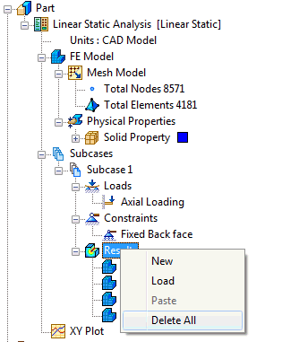

  1. Eliminare i risultati dell'esecuzione precedente facendo clic con il pulsante destro del mouse su Risultati e scegliendo Elimina tutto.
  2. Fare clic con il pulsante destro del mouse su Linear Static Analysis, scegliere Nuovo sottocaso e fare clic su OK.

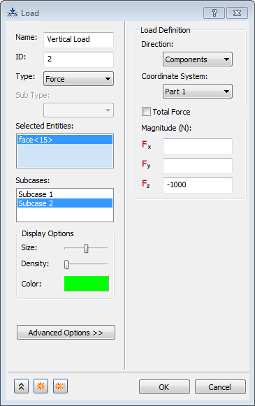

  3. Fare clic con il pulsante destro del mouse su Carichi e scegliere Nuovo.
  4. Cambiare il Nome in Vertical Load . Selezionare lo stesso foro che è stato utilizzato per il carico precedente e assicurarsi che l'opzione Subcase 2 sia selezionata nell'elenco Sottocasi. Nella sezione Definizione carico digitare -1000 nel campo FZ e fare clic su OK.

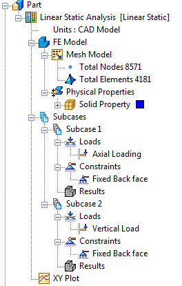

  7. Nel modulo Sottocaso selezionare Vertical Load in Carichi e Fixed Back Face in Vincoli, quindi fare clic su OK.
  8. Il nuovo sottocaso viene aggiunto in Modello FE come illustrato di seguito.
