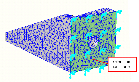

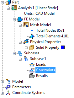

  1. La superficie posteriore della staffa è fissa. Fare clic con il pulsante destro del mouse su Vincoli in Subcase 1 e scegliere Nuovo.
    Tutte le entità che verranno create verranno visualizzate nell'elenco delle entità di modello, che si espanderà man mano che procede la modellazione. L'elenco delle entità di modello consente di applicare facilmente le entità anche ad altri sottocasi.
  2. Selezionare la superficie posteriore quando viene visualizzata la finestra di dialogo Vincolo.
  3. Digitare Fixed Back Face come Nome del vincolo.
  4. Assicurarsi che Subcase 1 sia selezionato nell'elenco Sottocasi, quindi fare clic su OK. In questo modo sarà possibile aggiungere automaticamente il vincolo a Subcase 1.
