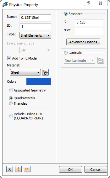

Definire le proprietà elemento
Fare clic con il pulsante destro del mouse su
Proprietà fisiche
e scegliere
Nuovo
Modificare il
Nome
specificando
0.125" Shell
Dal menu a discesa
Tipo
, scegliere
Elementi Shell
Selezionare il pulsante di opzione
Standard
e immettere
0.125
nella casella di input relativa allo spessore
t
Fare clic su
OK
