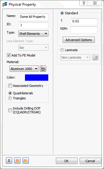

Definire le proprietà elemento
  1. Nella vista struttura, fare clic con il pulsante destro del mouse su Proprietà fisiche e scegliere Nuovo.
  2. Rinominare la proprietà specificando Dome Lid Property .
  3. Dal menu a discesa Tipo, scegliere Elementi Shell.
  4. Assicurarsi che la casella Aggiungi al modello FE sia selezionata. Quindi digitare 0.02 nel campo t relativo allo spessore.
  5. Assicurarsi che sotto Geometria associata sia selezionata l'opzione Quadrilateri.
  6. Fare clic su OK per creare la proprietà.
In questo caso non è necessaria geometria associata. Quando non sono definite geometrie associate, questa proprietà sarà definita per tutti gli elementi Shell e verrà utilizzata quando sono presenti più proprietà, ovvero più spessori, dell'elemento Shell all'interno di un modello.
A ciascun elemento può essere aggiunta massa non strutturale nel caso in cui vi sia una massa associata che non si desidera modellare fisicamente, ma includere nei calcoli.
