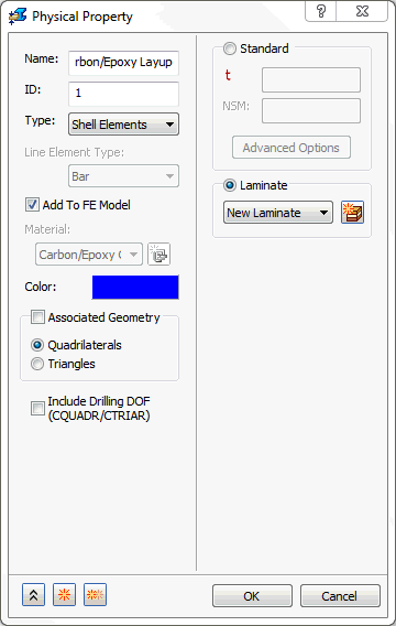

  1. Nella vista struttura, fare clic con il pulsante destro del mouse su Proprietà fisiche e scegliere Nuovo.
  2. In Nome specificare Carbon/Epoxy Layup .
  3. Nell'elenco a discesa Tipo, scegliere Elementi Shell.
  4. Selezionare l'opzione Laminato.

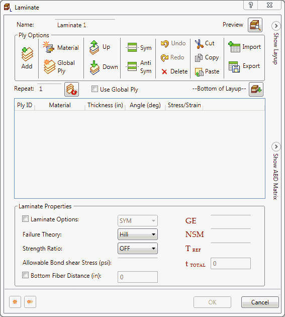

  5. Fare clic sul pulsante Definisci laminato per creare un Nuovo laminato.
  6. Per prima cosa, scegliere Hill dal menu a discesa Teoria dell'errore, in modo che sia possibile esaminare le informazioni dell'indice di errore quando l'analisi è completa.
  7. Fare clic su Aggiungi per creare un nuovo foglio.

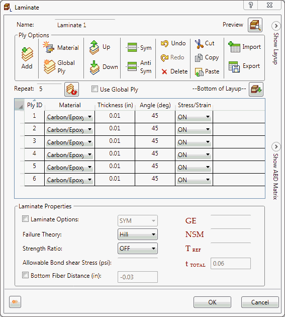

  8. Selezionare Carbon/Epoxy Composite in Materiale facendo clic nella prima cella in Materiale. Impostare il valore di Spessore su 0.01 (fare doppio clic sullo spessore di default per modificare la cella). Impostare Angolo su 45. Lasciare l'output Sollecitazione/Deformazione impostato su ATTIVO.
  9. Creare altri cinque fogli. Selezionare la riga del foglio 1. Immettere 5 nella casella accanto al pulsante Ripeti. Quindi fare clic sul pulsante Ripeti.

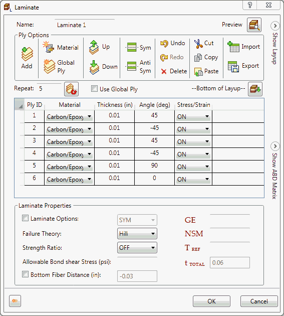

  10. Modificare il valore di Angolo in modo che siano impostati 45, -45, 45, -45, 90, 0 dal foglio 1 al foglio 6.

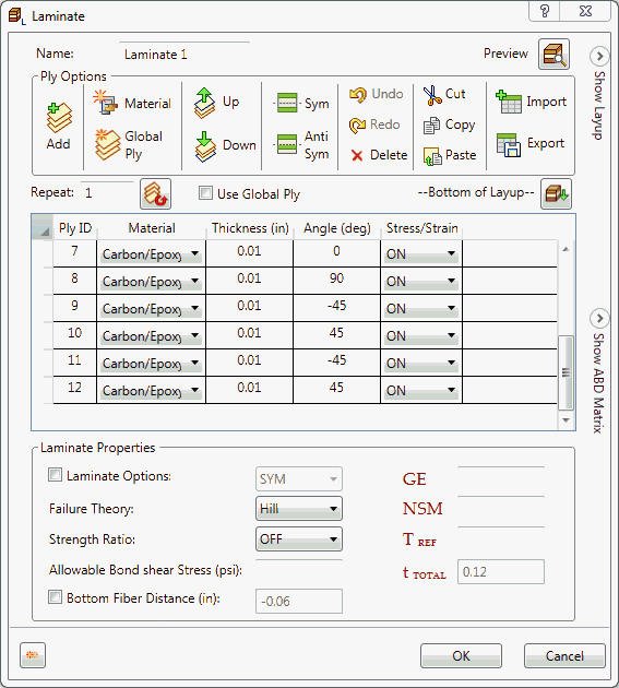

  11. Selezionare tutti i fogli e fare clic sul pulsante Simmetrico.
  12. Si dispone ora di un laminato di 12 fogli. Fare clic su OK per completare la definizione del laminato.

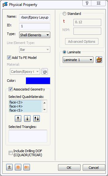

  13. Selezionare la casella Geometria associata e selezionare le superfici esterne per Quadrilateri.
  14. Fare clic su OK per creare la proprietà fisica composita.
