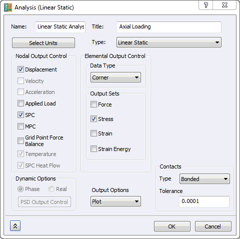

Impostare l'analisi
  1. Nella vista struttura, fare clic con il pulsante destro del mouse su Analysis 1 e scegliere Modifica.
  2. Come Nome digitare Linear Static Analysis, come Titolo digitare Axial Loading e come Tipo di analisi selezionare Statica lineare.
  3. Verificare che in Controllo output nodale sia selezionata la casella Spostamento e che in Controllo output elementi sia selezionata la casella Sollecitazione/Deformazione, quindi fare clic su OK.
    Le opzioni Contatti nella finestra di dialogo Analisi sono disponibili solo per Autodesk Inventor.
  4. Più avanti nel corso di questa esercitazione, al modello verrà aggiunto un altro sottocaso con un carico verticale. Salvare il modello allo stato attuale.
