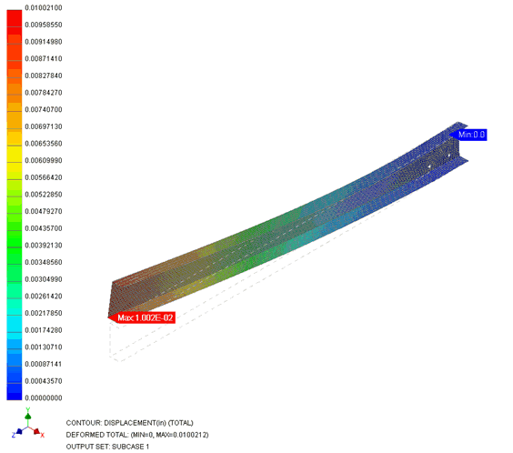

  1. Al termine dell'analisi, in Subcase 1 fare doppio clic su Spostamento per visualizzare il tracciato deformato e del contorno della trave sotto il carico Y Displacement. I carichi e i vincoli sono disattivati per rendere più chiara l'immagine.

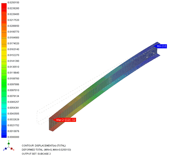

  2. Quindi estrarre il tracciato deformato e del contorno della trave sotto il carico X Displacement.
