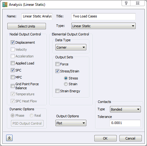

Impostare ed eseguire l'analisi
Fare clic con il pulsante destro del mouse su
Linear Static Analysis
e scegliere
Modifica
. Digitare
Two Load Cases
come
Titolo
Fare clic su
OK
Salvare il modello.
nella parte superiore della vista struttura e scegliere
Risolvi in Nastran
